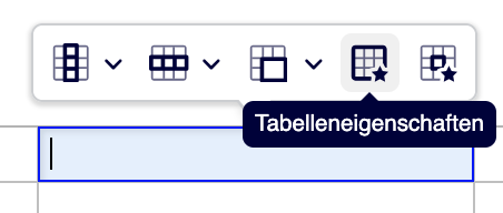

die Tabellen sind leider etwas speziell in CK5 – für mich hört es sich so an, als wäre da der Textumfluss aktiv. Das lässt sich in den Tabellenoptionen umstellen:
Leider gibt es die Variante ohne Textumfluss nur für zentrierte Tabellen, die anderen Kombinationen sind meines Wissens nach leider ein Premium-Feature. Vielleicht kann man hier aber einmal in das html gucken, wie es gehandhabt wird.
