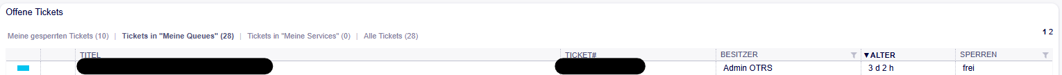

wir sind vor kurzem von unserem alten OTRS 5 über Znuny 6 auf OTOBO 10 bzw. 11 gewechselt. Das System läuft grundsätzlich, aber seit der Migration tauchen immer mehr kleine Baustellen auf. Vieles konnte ich schon beheben, aber ein Problem bekomme ich einfach nicht gelöst.
Wenn ich ein Ticket über „Sofort schließen“ schließe, bleibt es trotzdem unter „Offene Tickets“ stehen – als Besitzer „Admin OTRS“ und mit „frei“ als Sperrstatus. Erst wenn man ein paar Mal erneut auf „Sofort schließen“ klickt oder über das normale „Schließen“-Fenster geht, wird es irgendwann wirklich geschlossen. Das wirkt eher zufällig.

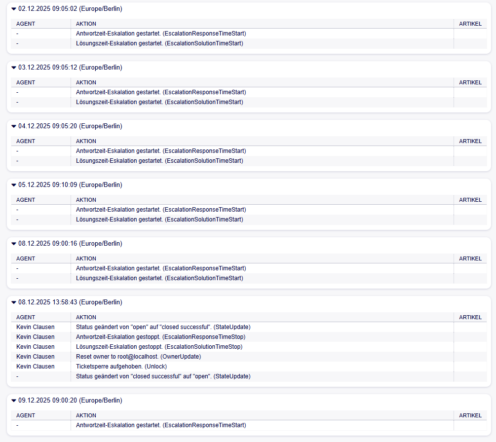

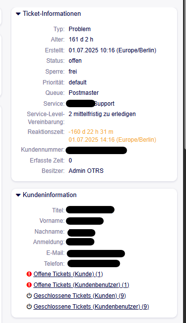

9. Dezember 2025 um 11:58 Uhr #38118
Moin Arnold,
danke dir für die schnelle Rückmeldung.
Ich habe einmal Bilder angefügt von Ticket History und dem Bereich Rechts.
Ich habe die Kundendaten unkenntlich gemacht, diese stimmen allerdings soweit und passen auch zu dem Kunden.Viele Grüße
Kevin
9. Dezember 2025 um 14:14 Uhr #38121
Ich nehme Bezug auf die Einträge am 8.12. hier wurde als letzte Aktion das Ticket wieder geöffnet. Die Aktion wurde von
root@localhostausgeführt. Wenn das niemand manuell war, dann tippe ich auf einen Generic Agent, der das Ticket wieder aufgemacht hat. Ich denke da wirst du fündig. -
