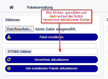

          Hallo Michael,
          wenn man im Paketmanager in Otobo Addons klickt, gibt es eine Auswahl an anderen Addon Anbietern.
          Der Paket Installer meckert das an, wenn ein Paket nicht passt.
