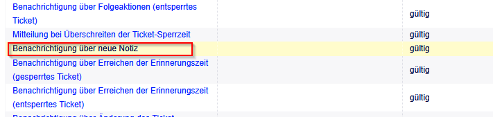

          Ist unter Ticket Benachrichtigung, die Benachrichtigung über eine neue Notiz aktiv?

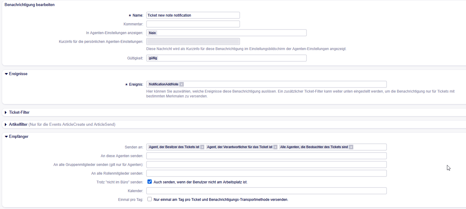

          • 7. April 2026 um 8:26 Uhr #40594
            Alexej Hänle
              Nein, die Benachrichtigung war nicht aktiviert. Jedoch bekommt nun jeder Agent und Verantwortliche auf dem Ticket eine Antwort, so soll das eigentlich nicht sein. Erst wenn Agent Informieren ausgewählt wird sollte man doch eine Mitteilung bekommen?
              Oder verstehe ich das hier Falsch und die Funktion ist anders gedacht.
            • 7. April 2026 um 9:54 Uhr #40597
                Hallo Alexej,
                wenn man diese vorhandene Ticketbenachrichtigung nicht benutzen will, kann man sich ja eine neue mit den Werten davon erstellen und dann beim Abschnitt „Empfäger“ noch gezielt die Agenten wählen. Es lassen sich auchüber den Anschnitt Ticket Filter weitere Parameter setzen, damit die Anforderung umgesetzt werden kann.
