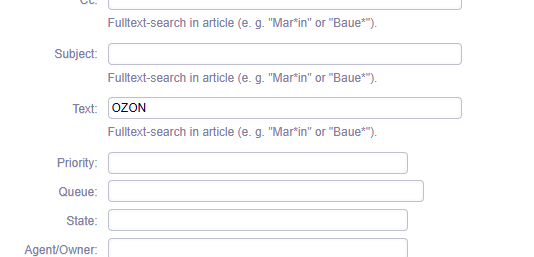

              Hier setzte ich als Textsnipper „OZON“ in „Text“ als Volltextsuche.

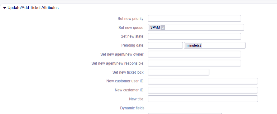

              Hier setzte ich die QUEUE, in der die gefundenen Tickets hineinkommen sollten.
              Nach einem Speichern und Ausführen, findet OTOBO aber 0 Tickets …

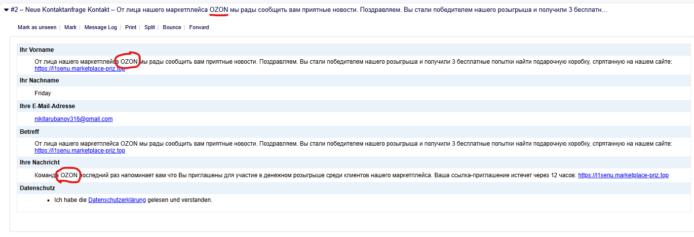

              Und hier ist ein Beispielticket vom Spam – man sieht, dass hier mehrfach „OZON“ vorkommt.

                Wenn ich in Subject/Titel/Text Dinge eingebe, die im Article vorkommen, und selbst wenn es nur kleine Snippets sind und anhand dessen versuche die Tickets mit einem GenericAgent zu filtern, findet der Agent gar nichts.
                Ich rate hier mal… nutzt du die Wildcards? Also z.B. *uchbegri* ?
                Ich finde nur Dinge mit dem GenericAgent, wenn ich bspw. Kriterien wie “Create Time” setzte – und selbst dann kann ich niemals mit Uhrzeiten arbeiten, was sehr schade ist.
                Ich gehe davon aus, dass dein OTOBO intern UTC nutzt und du als Agent die Zeitzone Berlin nutzt. Du kannst deine Anzeige in deinen persönlichen Einstellungen anpassen. Dann siehst du als Agent die Zeitstempel wie dein OTOBO.
                Das ist in etwa ja, was ich oben bereits im ersten Post beschrieben habe – viel genauer geht es nicht wirklich, da ein GenericAgent bei mir unter den Kriterien, die ich benötigte, nichts filtert. Bei einem “Run Task” sagt er dann “0 affected tickets”. Das ist der Fall, wenn ich bswp ein “Text” Snippet von den Spammailinhalten suche wie “OZON” (was bei einer Welle immer vorkam als Text innerhalb des Artikels). Und sobald ich unter der Rubrik “Text” das Wort OZON eintrage und einfach in ganz OTOBO danach suche, findet der GenericAgent nichts.
                Das ist doch ein gutes Beispiel! Suche mal nach *OZON* (mit Sternchen).
                • 15. September 2025 um 12:28 Uhr #35946
                  Jan Eckhardt
                    Wahnsinn!
                    Das mit den Sternchen war wohl das Problem.
                    Ufffff, das ist ja ein starkes Stück.
                    Vielen Dank!
