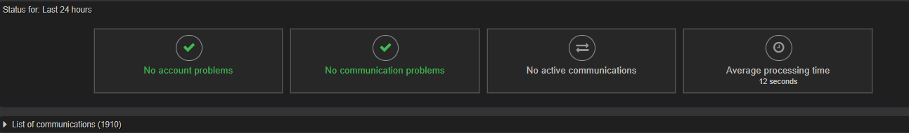

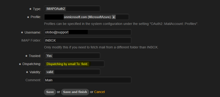

                      Um noch selbst ein kleines Update zu geben:
                      Anfänglich hatten wir für jede Queue eine eigene E-Mail-Addresse angelegt, was dazu geführt hat, dass parallel ungefähr 30 Anfragen an EXO gingen.
                      Nachdem wir jetzt alle Mails auf ein Postfach umleiten und „Dispatching“ nutzen, werden deutlich weniger Anfragen an EXO gestellt und wir haben keine Fehler mehr.
