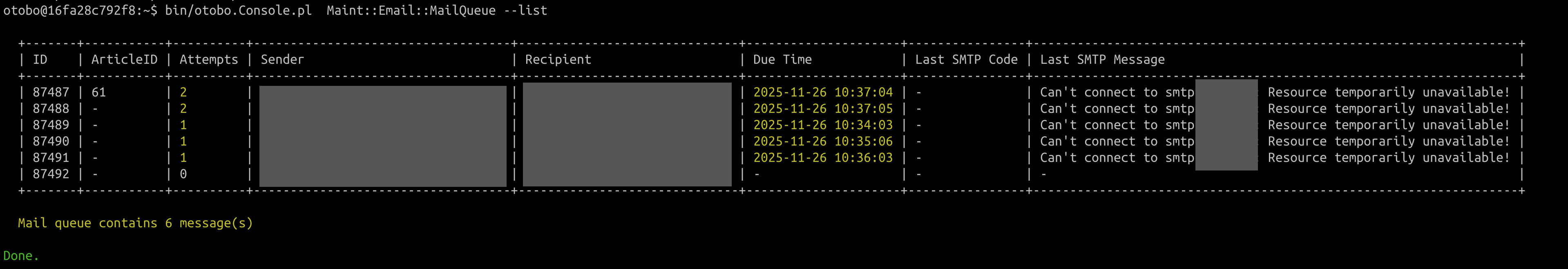

        wir haben Otobo als Docker Container laufen (rotheross/otobo:latest-11_0 (11.0.12)). Ich habe es geschafft ein Postfach per IMAP in Otobo einzurichten, nun möchte ich auch SMTP zum versenden einrichten. Leider stoße ich hierbei immer wieder auf das selbe Problem:
        Der erste Eintrag in der Tabelle ist die Antwort auf ein Ticket an einen Kunden, die darauffolgenden sind Benachrichtigungen an den Administrator (vermutlich Fehlermeldungen?).

        • Sender und Recipient lt. Tabelle sind richtig
        • Der Docker Host kann den SMTP Server erreichen und sich auch per Telnet auf den SMTP-Port connecten. Auch über ein SMTP-Test-Tool kann eine E-Mail problemlos vom Docker-Host verschickt werden.
        • Ich habe zwei verschiedene SMTP Server getestet – bei beiden liegt der selbe Fehler vor

              Lars Schönmottel
                die Einstellung des FQDN war’s! Danke.
                Dort war zwar schon etwas hinterlegt, allerdings mit dem prefix https://.... Nachdem nur noch der Domainname dort steht gehen beide SMTP-Server.
