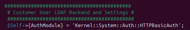

              In der Config.pm haben wir die HTTPBasicAuth aktiviert:

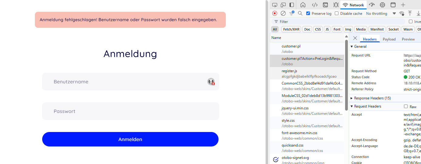

              Wenn man nun die Customer-Seite ansurft kommt eine Login-Fehlermeldung.
              In den Dev-Tools sieht man, dass kein http 401 mit Weiterleitung erfolgt, sondern ein http 200 OK als Ergebnis retour kommt.
              Dies deutet darauf hin, dass in Otobo die Kerberos SSO nicht greift:
              Danke für die Unterstützung!

                  Ich stehe nach wie vor das Problem, dass ich keinen 401 bekomme sondern nur einen http 200 OK.
                  Vermutlich ist hier noch irgendeine Einstellung in OTOBO vorzunehmen.
