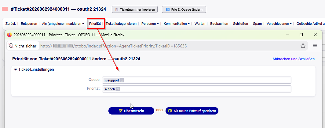

        Guten Morgen!
        Man kann über
        Ticket::Frontend::AgentTicketPriority###
        diverse Dinge vorbelegen mit Defaults.
        Wir würden gerne auch die auszuwählende Queue mit einem Default vorbelegen, dazu habe ich aber nichts gefunden. Gibt es ggf. noch eine „versteckte“ Möglichkeit? Oder woanders?

            Der Prozess bei uns ist recht simpel, weil wir nicht wirklich mit Queues und gar nicht mit Services, etc. arbeiten.
            Ticket kommt per Email rein und landet erst mal in der Raw als Neu.
            Dann schaut einer der Agents drauf und entscheidet: klickt auf Priorität und über den Dialog wird das dann „in einem Rutsch“ der korrekten Queue (standardmäßig und üblicherweise sollte das eben „1st Level“ bei uns sein; es gibt aber auch noch „intern“ (hier berechnen wir nicht)) und im gleichen Dialog auch einem „Neuen Besitzer“ (Agent) zugewiesen und ggf. wird die Prio auch noch angepasst (default 3-normal).
            Das funktioniert eigentlich recht zuverlässig und simpel bei uns. Nur eine Vorbelegung der Queue auf „1st Level“ wäre noch hilfreich, weil spart meist noch mal einen Klick. „Queue – Intern“ kommt bei uns zwar vor, aber selten.
            Man könnte natürlich den „Postmaster“ auch so einstellen, dass es gleich in die „1st Level“ als Neu geht. Aber wir finden das so eigentlich besser und auf der Raw liegt auch eine Eskalationszeit, wenn z.B. bei uns mal nicht schnell genug reagiert wird. Dann gibts zurecht Email Spam an alle Agenten.

                Ja, das habe ich aktiviert. Sorry, hätte noch ausführlicher den Ist Zustand beschreiben sollen.
                Was ich suche, bzw. vermisse ist hier die Möglichkeit, eine Queue vorzubelegen. Also sowas wie quasi:
                Ticket::Frontend::AgentTicketPriority###QueueDefault
                Den gibt es nämlich nicht. Einen Ticket::Frontend::AgentTicketPriority###PriorityDefault hingegen gibt es z.B…

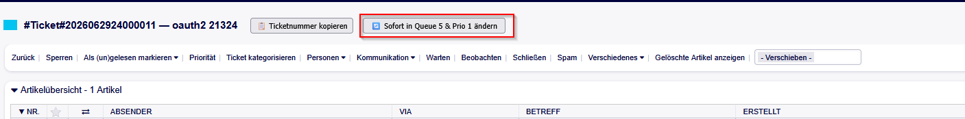

                  da habe ich auch nichts gefunden. Ihr könnt aber einen Button einfügen und dort das gewüschte anpassen.
                  Folgend mal eine kurze Anleitung dazu:
                  #— Add Custom Prio & Queue Button —–
                  —> In den Docker Container wechseln —
                  sudo docker exec -it otobo_web_1 bash
                  —> AgentTicketZoom.tt nach Custom kopieren—
                  cp /opt/otobo/Kernel/Output/HTML/Templates/Standard/AgentTicketZoom.tt /opt/otobo/Custom/Kernel/Output/HTML/Templates/Standard/AgentTicketZoom.tt
                  —> AgentTicketZoom.tt bearbeiten und anpassen
                  nano /opt/otobo/Custom/Kernel/Output/HTML/Templates/Standard/AgentTicketZoom.tt
                  suche nach [% RenderBlockStart(„Header“) %] und ersetze den den kompletten <h1> </h1> Tag mit folgemdem Code.
                  <h1>
                  #[% Data.Hook %][% Config(‚Ticket::HookDivider‘) %][% Data.TicketNumber | html %] &mdash; [% Data.Title | html %]
                  <!– 1. Der Kopier-Button mit erweiterter Breite (150px) –>
                  <button type=“button“
                  class=“Button“
                  style=“margin-left: 15px; padding: 2px 0; font-size: 11px; vertical-align: middle; cursor: pointer; display: inline-block; width: 150px; text-align: center;“
                  onclick=“event.stopPropagation();
                  const tempInput = document.createElement(‚textarea‘);
                  tempInput.value = ‚[% Data.TicketNumber %]‘;
                  document.body.appendChild(tempInput);
                  tempInput.select();
                  document.execCommand(‚copy‘);
                  document.body.removeChild(tempInput);
                  this.textContent = ‚📋 Kopiert!‘;
                  setTimeout(() => this.textContent = ‚📋 Ticketnummer kopieren‘, 2000);“>
                  </button>
                  <!– 2 Start: Custom Prio & Queue Button (Direct AJAX Move) –>
                  class=“Button“
                  id=“CustomPrioQueueBtn“
                  style=“margin-left: 10px; padding: 2px 10px; font-size: 11px; vertical-align: middle; cursor: pointer; display: inline-block; text-align: center;“>
                  🔄 Sofort in Queue 5 &amp; Prio 1 ändern
                  </button>
                  <script type=“text/javascript“>
                  document.getElementById(‚CustomPrioQueueBtn‘).addEventListener(‚click‘, function(event) {
                  // Button optisch deaktivieren gegen Doppelklicks
                  var btn = this;
                  btn.disabled = true;
                  btn.textContent = ‚⏳ Wird verarbeitet…‘;
                  // AJAX-URL mit DestQueueID=5 und NewPriorityID=1
                  var targetUrl = ‚[% Env(„Baselink“) %]Action=AgentTicketMove;Subaction=Store;TicketID=[% Data.TicketID | html %];DestQueueID=5;NewPriorityID=1;ChallengeToken=[% Env(„UserChallengeToken“) %]‘;
                  // Hintergrund-Request abschicken
                  if (typeof jQuery !== ‚undefined‘) {
                  jQuery.ajax({
                  url: targetUrl,
                  type: ‚POST‘,
                  success: function() {
                  btn.textContent = ‚✅ Erledigt!‘;
                  window.location.reload();
                  error: function() {
                  alert(‚Fehler beim schnellen Verschieben des Tickets.‘);
                  btn.disabled = false;
                  btn.textContent = ‚🔄 Sofort in Queue 5 & Prio 1 ändern‘;
                  } else {
                  // Fallback ohne jQuery
                  fetch(targetUrl, { method: ‚POST‘ })
                  .then(function() { window.location.reload(); })
                  .catch(function() {
                  alert(‚Fehler beim Verschieben.‘);
                  </script>
                  <!– End: Custom Prio & Queue Button –>
                  </h1>
                  Änderung abspeichern und den cache leeren.
                  ./bin/otobo.Console.pl Maint::Config::Rebuild –cleanup
                  ./bin/otobo.Console.pl Maint::Cache::Delete
                  Im Script selbst muss noch die DestQueueID=5;NewPriorityID=1 angepasst werden. Falls Prio nicht benötigt wird, einfach aus dem Script löschen und die Beschriftung des Buttons kann nach belieben angepasst werden.

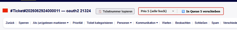

                    Anbei nochmal eine Änderung.
                    Die Ticket Prio kann jetzt ausgewählt werden und es ändert sich die Farbe vom Rahmen, je nach Prio.

                    In meinem Test hat es super funktioniert.
