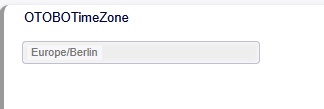

          • 27. März 2026 um 15:24 Uhr #40428
              Und im Otobo dann selbst haben wir noch die Zeitzone in der Systemkonfiguration gesetzt.
