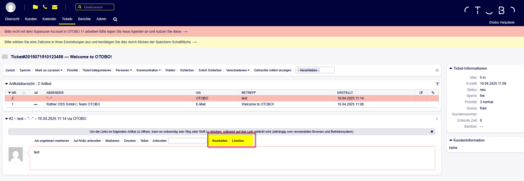

              • 6. Januar 2025 um 12:25 Uhr #33881
                  Hallo Carsten,
                  ich öffnen den Artikel in dem die Notiz erstellt wurde. Folgend die Notiz als Screenshot.
                  Hier kann ich nun den Löschen Button Benutzen. Hast du diesen in deinem Menü?
                  Nach dem löschen
                  • 6. Januar 2025 um 13:15 Uhr #33882

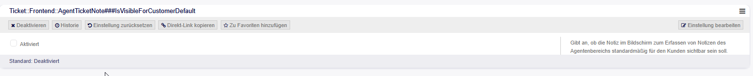

                                          • 23. Oktober 2026 um 12:40 Uhr #44990
                                              @Christian-dahl,
                                              die TicketNotiz ist erstellt, die Button „bearbeiten/löschen“ sind sichtbar?
                                              Also die Button sind in der TicketNotiz nur sichtbar, wenn die Checkbox „Ist sichtbar für Kunde“ nicht gesetzt wurde.
                                              Dann gibt es dazu in der Systemkonfiguartion noch die folgende Einstellung:
                                              Ticket::Frontend::AgentTicketNote###IsVisibleForCustomerDefault
                                              Eventuell mal prüfen ob die Aktiv ist, bei uns ist diese inaktiv.
