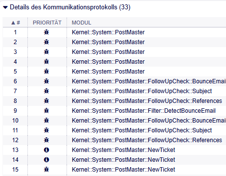

                    • 19. Februar 2026 um 7:36 Uhr #39700
                      Heinz Bertold
                        Also in meinem Test-Ticket selbst finde ich hier auch keine Hinweise darauf dass das PreFilter Modul ausgeführt wurde:
                        Screenshot von Kommunikationsprotokoll
                        Scheinbar wird die Config/Modul einfach nicht geladen vom System. Gibt es eine Möglichkeit diese „manuell“ irgendwie bekannt zu machen, bzw. was könnte hier nicht passen sodass das Custom Modul garnicht geladen / erkannt wird vom System?
