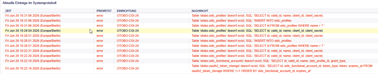

        soeben haben wir mal auf dem Testsystem die neue Otobo 11.1 Beta installiert.
        Da wir zum Abholen bisher immer das Paket „MailAccount-OAuth2“ benutzt haben, habe ich versucht über den Punkt OIDC Anbieter-Profile das einzustellen. Leider kommt hier der Fehler, dass die Tabelle nicht existiert.
        (siehe Bild)
        Gibt es ein Howto zum umsetzen?

            Hallo Arnold,
            wir nutzen Docker. Ich habe von der 11.0.16 auf die 11.1 Beta auf meinem Testsystem gewechselt.
            Das Paket „MailAccount-OAuth2“ hat danach den Hinweis gebracht, erneut installieren oder deinstallieren.
            Hier habe ich deinstallieren geklickt. Das Paket gibt es auch nicht unter Otobo Addons.
            Nun wollte ich das OIDC Anbieter-Profile hinzufügen und dort bekomme ich den Fehler.
            Ich nehme an, dass es so gemacht werden soll, da das Addon ja nicht mehr verfügbar ist.
            Vielen Dank und viele Grüße

                  da ist dann irgendetwas mit dem Update schief gelaufen. Du könntest scripts/DBUpdate-to-11.1.pl im Container einfach noch einmal ausführen. Wenn es davor schonmal gelaufen ist, wird es zwar grad etwas später abbrechen (das ändern wir noch), aber das relevante Modul sollte laufen: Executing task 4/19 'Add OIDC/OAuth2 database tables and fields.' (DBUpdateOIDC) .... Guck doch einmal, ob das script etwas ändert.

                      Das ausführen des Perl Scripts „DBUpdate-to-11.1.pl“ hat funktioniert, ich kann nun die Auth Profile hinzufügen.

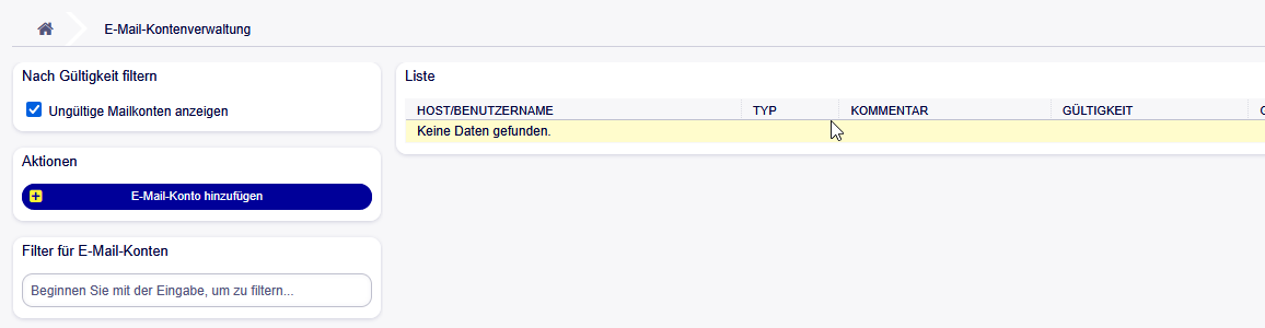

                          Habe gerade das Exchange Online Konto hinzugefügt und konnte bereits Emails abholen.
                          Jetzt für die Doku habe ich es als „inaktiv“ markiert und es wird nicht mehr angezeigt, trotz dem gesetzten Haken.
                          Ist scheinbar ein Bug.

                              Mike Thumes

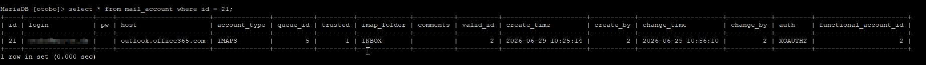

                                bisher habe ich es nicht geschafft, den Bug mit dem „Inaktiv“ Status nachzuvollziehen. Ist dein verschwundener Account denn noch in der mail_accounts tabelle vorhanden? Was sagt die SQL-Box im Admin-Bereich zur Anfrage: SELECT * FROM mail_account ?
                                Wenn Du den Account da noch siehst, dann wäre es wohl ein Anzeigeproblem ?

                              • 29. Juni 2026 um 11:56 Uhr #42088
                                  Hallo Mike,
                                  ja, den gibt es in der DB.
                                  Ich setze die valid_id mal wieder auf 1, (UPDATE mail_account SET valid_id = ‚1‘ where id = ’21‘;) nach einem cache delete bzw config rebuild ist dieser Eintrag wieder da, aber die anderen ungültig markierten Postmaster Konten sehe ich dennoch nicht. Wenn ich das dann über dei Weboberfläche das auch wieder auf ungültig setze ist er wieder nicht sichtbar.

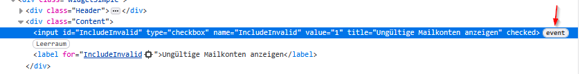

                                • 29. Juni 2026 um 12:41 Uhr #42090
                                    in der 11.0.16 habe ich ein event auf der checkbox. Dieses event sehe ich bei der 11.1. Beta nicht.
                                  • 29. Juni 2026 um 13:17 Uhr #42091
                                    Mike Thumes
                                      auf einem frisch aufgesetzten OTOBO sehe ich den Event (chrome & ff), aber evtl läuft hier beim Upgrade irgendetwas anders, das habe ich noch nicht nachgestellt.
                                      Der Event wird im JavaScript gebunden, hier: https://github.com/RotherOSS/otobo/blob/rel-11_1/var/httpd/htdocs/js/Core.Agent.Admin.MailAccount.js#L137
                                      Gibt es vielleicht JS Fehlermeldungen in der Dev-Console des Browsers? Wenn das JS aussteigt, bevor der Event gebunden wird …
                                      lg,
                                      -mike

                                          Hab nochmal das Update auf die rotheross/otobo:devel-rel-11_1 nach Anleitung in der Doku ohne das Script ./scripts/update.sh laufen lassen.
                                          Nun funktioniert die Ansicht wieder. Ausgeblendete Konten können Ein und Ausgeblednet werden.
