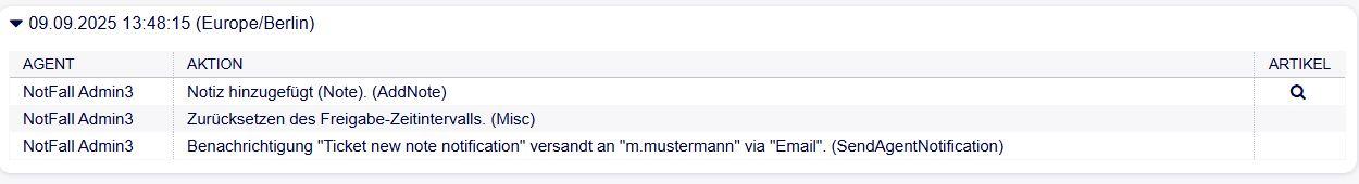

        ich hoffe, jemand hat eine zündende Idee, warum die Agenten keine automatischen Benachrichtigungen per Mail bekommen, Die Kunden (Ticket erstellt via Mail) bekommen automatische Benachrichtigungen. Ich poste mal die Einstellungen:
        Admin → Systemkonfiguration → Core → Email:
        Admin  → Kommunikation & Benachrichtigungen → Ticket-Benachrichtigungen:
        Agent Einstellung:
        Ticket Historie:
        Ich Danke bereits im Voraus für Hilfe :-)

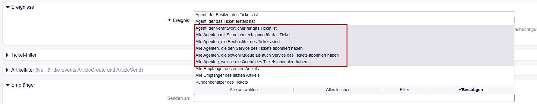

          sieht an und für sich gut aus, glaube ich. Zwei Ideen zu den Admin Einstellungen zur Ticket-Benachrichtigung:
          • Unter Empfänger gibt es im DropDown „Senden An“ den Punkt „Alle Agenten, welche die Queue des Tickets abonniert haben“ (und ein paar ähnliche) – Versuch doch bitte da mal einen sinnvollen Wert zu setzen
          • Unter Ereignis hast Du ‚TicketCreate‘ ausgewählt, da könnte man mal stattdessen ‚NotificationNewTicket‘ probieren.

            danke für deine schnelle Antwort. leider haben deine Vorschläge nicht geholfen. Ich habe folgende Ereignisse versucht:
            Mit dem Ereignis „NotificationNewTicket“ hat es auch nicht funktioniert.
            Meine Vermutung ist, dass der Vorgang „via Mail“ der Fehler ist, zu sehen an der zweiten Zeile. In der ersten Zeile steht nach versandt an die Mailadresse des Kunden, hier klappt es. Muss ich vorher unter den Systemkonfigurationen etwas aktivieren / einstellen, dass die Agentenbenachrichtigung geht? für die Kundenbenachrichtigung musste ich „SendmailNotificationEnvelopeFrom“ in Systemkonfiguration → Core → Email aktivieren.

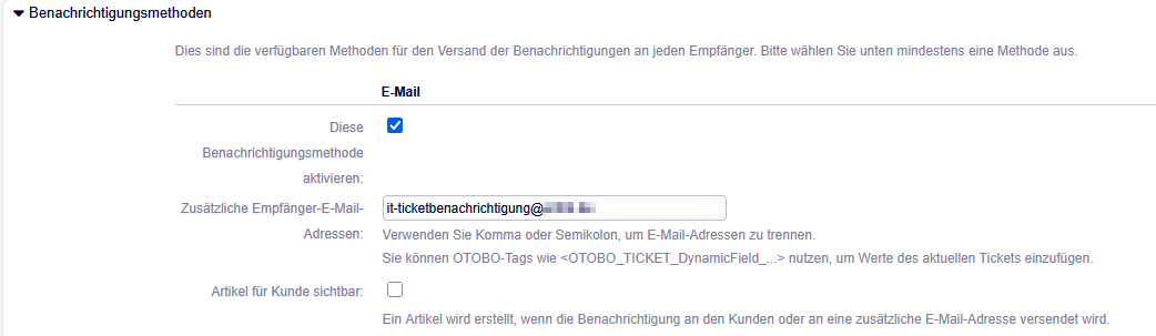

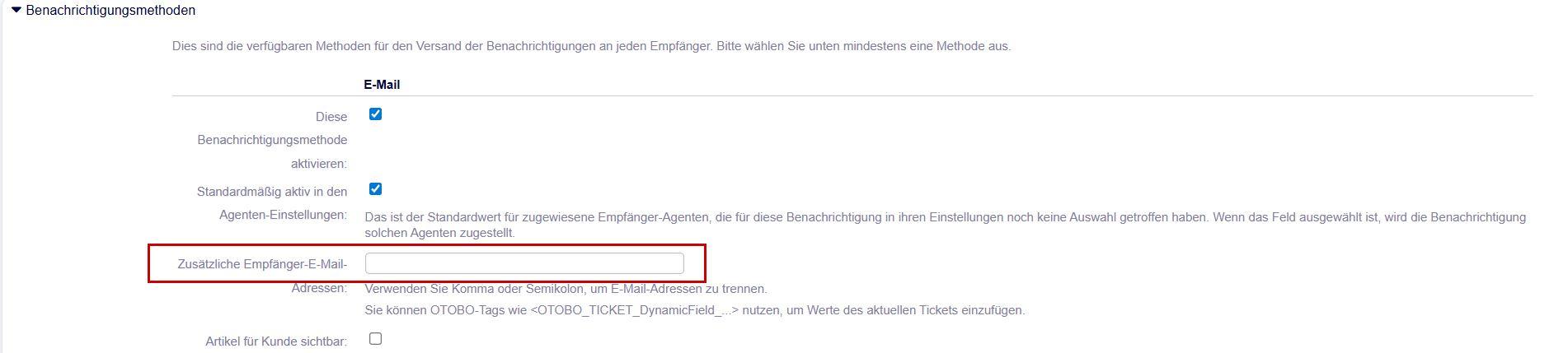

                Nur, wenn ich bei der Ticketbenachrichtigung manuell eine Adresse angebe, funktioniert es bis jetzt:
                Gibt es denn sonst eine Einstellung, welche vorher aktiviert werden muss, damit an Agents der Mailversand geht?

              • 9. September 2025 um 16:29 Uhr #35912
                  Ich entnehme an dieser Stelle, dass in Tickethistorie die richtige Notification raus geht, aber der Agent keine E-Mail erhalten hat (korrigiere mich bitte, falls ich das falsch aufgenommen habe).
                  Under Admin -> Kommunikationsprotokoll solltest du weitere Informationen bekommen die dich der Lösung näher bringen.

                    ich habe jetzt nicht alles gelesen, aber der Agent muss auf die Queue, in der die Email landet, zugriff haben, sonst geht keine Benachrichtigung raus.
                    Wir haben dann auch die zusätzliche Empfänger Email konfiguriert. Intern als Mail Verteiler.

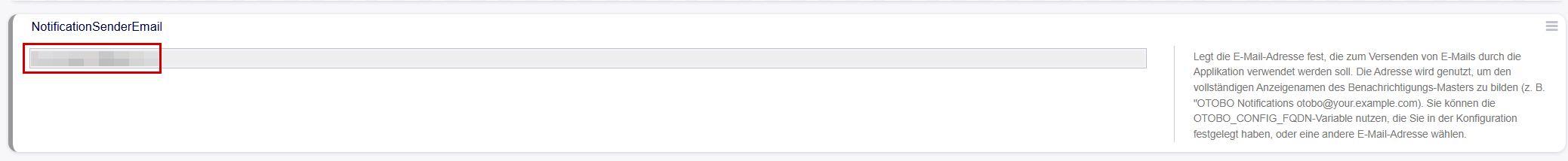

                      danke an euch für die Hilfe. Ich habe mittlerweile identifizieren können, woran es lag.
                      Unter Admin → Systemkonfiguration → Core → Email:
                      Hier war unter [NotificationSenderEmail] einfach nichts eingetragen.
                      Thread kann als gelöst geschlossen werden.
