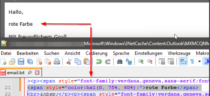

        wir sind vor einem knappen halben Jahr zu Otobo migriert und verwenden es seitdem in einer Docker-Umgebung in der aktuellen Version 11.
        Heute ist aufgefallen, dass eine geänderte Schriftfarbe nicht von Outlook angezeigt werden kann, da diese aus dem CKEditor als HSL-Definition übertragen wird. Stattdessen wird sie immer schwarz angezeigt.
        Gibt es eine Einstellmöglichkeit, dies entsprechend auf Hex oder RGB umzustellen?

          Hi Markus,
          habe mir das kurz angesehen und das scheint ein nicht so seltenes Problem mit dem CKEditor zu sein:
          https://stackoverflow.com/questions/67580569/ckeditor-5-how-to-tell-it-to-not-generate-colors-using-hsl-so-i-can-use-it
          Leider gibt es hierfür meines Wissen gerade keine Einstellmöglichkeit in Otobo. Da hier Entwicklungsarbeit notwendig ist habe ich mal ein Issue in GitHub erstellt (möchte aber keine Versprechen machen bzgl der Priorisierung!):
          https://github.com/RotherOSS/otobo/issues/4766

              vielen Dank für die schnelle Umsetzung, mit Otobo 11.0.14 werden nun Hex-Farbstile erzeugt :)
